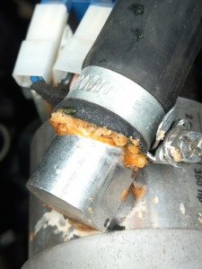

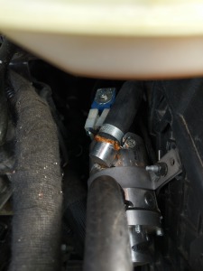

Mello3x, a ten ubytek był zauważalny "pod samochodem"? Czyli jakaś plama na asfalcie po dłuższym parkowaniu? Czy musiałeś organoleptycznie obejrzeć węże? Dzisiaj zauważyłem duży ubytek płynu po przejechaniu ok. 300km a dolewałem niemal do max przed trasą. A najwcześniej jutro będę miał możliwość zajrzeć pod auto. A lektura wątku już napisała w mojej głowie czarne scenariusze...
Pytałeś o olej.. Mam zamiar przetestować w Megane Ravenol VST 5w40. Marketing internetowy ma niezły ;) Wlałem go ostatnio testowo do Ibizy ale po 500km trudno coś na jego temat napisać.
Będzie zauważalny jak zdejmiesz osłonę, ale tylko jak leci ci trójnika. U mnie wystarczyło dokręcić wszystkie opaski. U mnie tylko na kolanku przy reduktorze po jeździe autostradowej jak mocno grzeje na dworze. To końcu węża, który wchodzi na kolanko pojawiają się kropki płynu chłodniczego, a najlepsze jest to, że płynu chłodniczego nie ubywa w zbiorniku wyrównawczym. Wymieniali mi to kolanko w reduktorze magic 3 i nic nie dało. Nie wiem jaka może być przyczyna. Błędów niby żadnych nie ma na sterowniku lpg. W piątek jadę na wymianę filtrów to im powiem, że nic nie pomogło. Mam na gwarancji to niech myślą.
