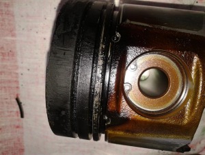

16 godzin temu, Andrzej-2010 napisał:
Efekty jeżdżenia na oleju 30.000 km
Wrzuciłeś zdjęcie silnika benzynowego, zupełnie bez związku z tematem. Na forum kolega prezentował już panewki 1.5 dCi w idealnym stanie pomimo wymian oleju co 30kkm.
 Kolega nadobny kupił auto po flotowe z przebiegiem 150.000 km, gdzie wymiana oleju była co 30.000 km i sugerowałem mycie miski olejowej (nie płukanka). Zdjęcie wrzuciłem dla przykładu, aby unaocznić skale nagaru na tłokach.    59e0dd8d2353a_Zdjcie-0052(1).thumb.jpg.9fb7cd526b7d6ed73f786a7810822e95.jpg
