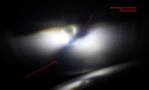

o ile masz soczewki a jak tak to czyste, dobre odbłyśniki i elegancko ustawione światła, okej. dla mnie to są warunki które muszą być spełnione, inaczej będą świecić bardzo źle i jak przedmówcy napisali, będziesz oślepiał wszystkich jadących z przeciwka, plus tego przed Tobą.
Nie ma szans na dobre ustawienie wszelakich LEDów nawet w lampie z soczewką, gdyż źródło światła nie świeci równomiernie dookoła 360* tak jak przekładkowo bańka żarnika ksenonowego czy włókno wolframowe w zwykłej żarówce halogenowej.
Na rynku pokazały się wersje z trzema LEDami umieszczonymi pod kątem 3x120*, ale nie świeci to poprawnie i nadal jest dużo bocznych refleksów, które to oślepiają innych uczestników ruchu. Słusznie wspomniał jeden z kolegów nadają się do jazdy po lesie.
