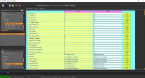

Panowie, dziękuję za zainteresowanie ale może nie do końca jasno opisałem mój problem.
Chodziło mi o to, że przestał mi działać tryb auto tzn przechodzenie z samego paska led w ciągu dnia na pasek led+ led w soczewce od mijania po zmroku lub gdy gdzieś jest ciemniej np w tunelu itp..
W tej chwili w trybie auto święci się i pasek i led w soczewce do mijania bez względu na porę dnia i natężenie światła.

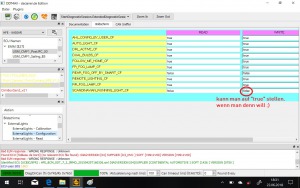

Masz ustawione światła w trybie "skandynawskim". Czyli w pozycji "auto" - świecą mijania.
Sprawdź - w ddt4all - powinno byś "false"
Program masz zapewne dobry, choć dla pewności ściągnij z najnowszą bazą danych, a nie dacia edition:
https://www.drive2.ru/b/498093336985338243
12 godzin temu, adwokat napisał:
nie wiem czy w moim programie jest taka opcja.
W programie jest taka opcja - tylko Ty szukasz gdzie indziej.
Tutaj masz poprawną ścieżkę do Scandinavian Light:
BCM/UCH >
HFE_BCM_DDT_7_2_IMMO >
ExternalLights>
ExternalLights-Configuration

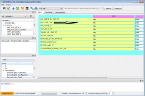

Przy okazji sprawdź co masz tutaj. Ten parametr jest odpowiedzialny za działanie świateł w trybie "auto":

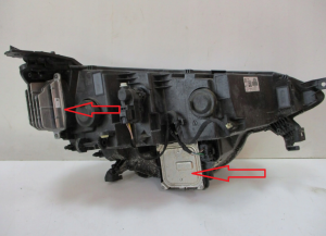

Właśnie rozmawiałem ze sprzedawcą, który poinformował mnie, że w mojej wersji lampa jest z wbudowaną przetwornicą, czyli w momencie wyciągnięcia lampy automatycznie usuwam przetwornicę.
Teraz mam do Was pytanie, czy w full Ledach przetwornica jest wbudowana w lampę? Czy jest ona poza reflektorem?
Gość mówił, że trzeba przelutować kostki i dołożyć przetwornice, co w zasadzie przeczy temu plug&play bez problemów.
Pozdrawiam i dzięki.
4 godziny temu, Sarna1 napisał:
o jakiś przetwornicach mówisz
O przetwornicy do dziennych led która występuje również w lampie z H7 i jest inna niż w full ledach:
https://skleprrgwarszawa.pl/pl/p/Przetwornica-modul-swiatel-dziennych-LED-RENAULT-CAPTUR-I%2C-MEGANE-IV%2C-TALISMAN/2227
9 godzin temu, maksyyo napisał:
Teraz mam do Was pytanie, czy w full ledach przetwornica jest wbudowana w lampę?
Jest przykręcana do lampy - szukaj reflektorów full led kompletnych i powinno być plug&play.
Gość chce Tobie opylić lampy bez przetwornic i stąd te kombinacje.

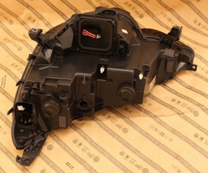

Tu masz lampę full led bez osprzętu:
RENAULT-MEGANE-4-IV-16-LAMPA-FULL-LED-PURE-VISION-Strona-zabudowy-Prawe.thumb.jpg.7763d97f650514a51f15ccac2e7ff246.jpg
A tutaj komplet:
Osprzęt jest w cenie - dlatego sprzedają "wybrakowane".
