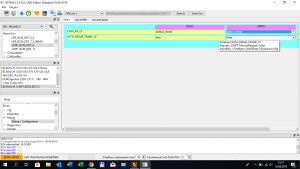

9 godzin temu, Slimak napisał:
Zmiana guzika ECO na SPORT
Aż uśmiechnąłbym się do kogoś kto jest na bieżąco z DD4ALL ;)
Ew. przypomni ktoś w co warto się zaopatrzyć? Dzięki z góry!

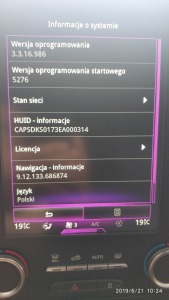

Czy ktos moze pomoc w zakresie wlaczenia trybu DV? Zaktualizowalem rlinka miesiac temu i po tym nie mozna wejść w tryb DV. Czyzby cos zablokowali? Scenic IV. Mam soft 3.3.16.986, wersja oprogramowania startowego: 5276
