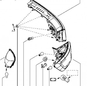

Nic nie widać. Stop, kierunek i wsteczny są klasycznymi zarnikowymi żarówkami. I to wynika wprost z instrukcji. Te można wymienić samemu. Na wymianę pozycyjnych instrukcja odsyła do ASO i nie precyzuje jakiego są typu.
Ale ogólnie żarówki typu LED to nie jakaś kosmiczna technologia i nie oznacza ze na schematach ich nie widać. Zreszta nawet ten rysunek pokazuje ze nie są to żarówki z klasyczna „bańka”. Można sobie pójść do sklepu i kupić LEDy, tyle ze rodzajów jest wiele jak i sposobow montażu.
W przypadku Megane można polegać na tym co mówi ASO, foldery (Edge 3D LED) lub można rozebrać. Jak ktoś ma czas i chęci można zarejestrować jak świecą światła kamera i wtedy będzie można poznać jaki typ oświetlenia maja. LEDy będą „mrugaly” na nagraniu co wynika z zasady działania. Prawdopodobnie efekt będzie lepszy przy rejestrowaniu większej liczby klatek na sekundę.
Ktoś tu chyba na sile szuka sensacji. Przy ciągłym trybie świecenia montaż klasycznej żarówki która wymienia się tylko w ASO bylby strzałem w stopę dla producenta i nie podejrzewałbym o to nawet Renault.

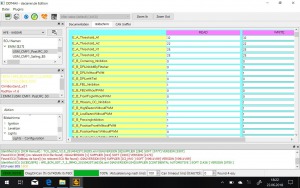

Ja chętnie bym załączył tylne w kadjarku razem z dziennymi bo nie dość ze lepiej byłoby mnie widac to i ładnie wyglądajo ledy. Da sie to przez dv mode zrobic czy tylko ddt4all?
ddt4all
Pozycja DRL with Tail - zmienić na z 0 na 1

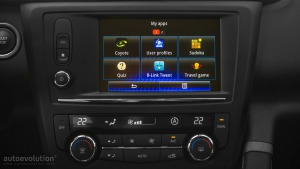

Mam pytanie odnośnie aplikacji Coyote.
Wczoraj dostałem jakiś komunikat na wyświetlaczu o możliwości uruchomienia tej aplikacji.
Wcześniej gdy próbowałem zawsze był jakiś błąd.
Teraz Coyote się uruchamia ale mam cały czas no network connection"
Czy wymagane jest jakieś dodatkowe ustawienie czegoś w aucie bo nawigacja online chodzi ?
Chyba mam wpisane do października okres ważności , nie wiem czy to jakaś promocja czy akcja marketingowa.
Czy ktoś zauważył u siebie tą możliwość.
Ponadto jest komunikat o zbieraniu danych statystycznych.
Ciekawe że jest tylko opcja aby się zgodzić i informacja jak telefonicznie to odwołać a nie ma możliwości TAK/NIE
