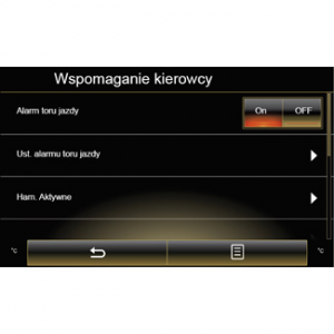

23 minuty temu, miwost napisał:
u mnie tez sie tego gowna nie da wylaczyc. Brawo renault.
Witam, obiecałem, że sprawdzę i sprawdziłem. Menu - Pojazd - Wspomaganie Kierowcy - Ustawienie alarmu prędkości. Mam trzy "włączniki" : alarm prędkości, dźwięk alarmu prędkości (to ten odpowiedzialny za pikanie), strefa zagrożenia.
W razie potrzeby mogę jeszcze coś sprawdzić.
Pozdrawiam Rafał
Pozdrawiam Rafał
w megance na ekranie pojazd nie ma kafelka wspomaganie kierowcy. Mam ten mniejszy ekran.
