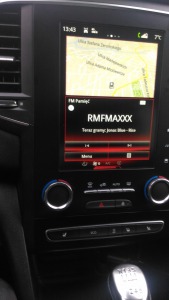

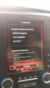

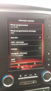

witam kolegow tak jak pisalem ostatnio mialem problem z obrazem okazalo sie ze mialem walnienty rlinka ale jak sie tak stalo to postanowilem sobie zmienic wyswietlacz i zainstalowac rlinka 3.3 oprocz tego aktualizacjia mapy , AA
