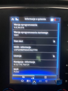

Witam.Mam taki problem byłem ze swoim samochodem Renault Megane 4 GT w serwisie Renault Wałbrzych w celu wgrania nowego R-link i mi go uwalili,teraz ekran jest czarny nic się nie wyświetla nic nie można ustawić.Odeslali mnie z takim samochodem do domu choć nalegałem żeby mi dali na ten czas auto zastępcze oczywiście odmówili i kazali mi przyjechać 24 czerwca do serwisu.Co o tym myślicie bo ja mam zamiar złożyć skargę,już kiedyś po naprawie skrzyni nie dali mi samochodu zastępczego tylko kazali wracać piechotą a samochód jest na gwarancji fabrycznej
Czy poradziłeś sobie z czarnym ekranem? Dla wszystkich innych z tym problemem na przyszłość - nie jest to uwalenie r-linka. Nasz r-link działa prawidłowo. Należy zmodyfikować ustawienia w ddt4all. Miałem to samo - aktualizacja w ASO z v2 do v7 w celu aktywacji rs monitor. Oczywiście nie poszło jak potrzeba i odesłali mnie z czarnym ekranem do domu. Udało mi się przywrócić r-linka i zaktualizować do v9. Wszystko działa jak należy. RS monitor zdaje się też nie być już problemem aby go aktywować.

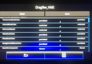

Witam, pomimo ustawień jak na załączonym zdjęciu nie działa mi odtwarzanie filmów podczas jazdy. Czy ktoś podpowie co robię źle?
Pozdrawiam
EDIT: zaktualizowałem R-link i problem znikł.
Edytowane przez ddchojnice
Problem rozwiązany

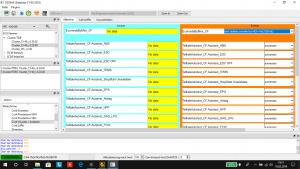

Aktywowałem MULTI-SENSE zgodnie z opisem na hiszpańskim forum http://www.foroclub.es/megane4/viewtopic.php?f=446&t=21122&start=210 . Wszystko działa prawidłowo, dorobiłem jeszcze przycisk i też działa prawidłowo. Został tylko jeden temat do rozwiązania. Po naciśnięciu przycisku ECO (tego pod R-Linkiem) zmienia prawidłowo tryb, jednak dublują się napisy jak na zdjęciu (zielony i biały).
Rok temu jak przymierzałem się do tego tematu znalazłem opis na jakimś forum, który wyjaśniał co zmienić, żeby pozbyć się tego problemu. Niestety nie mogę go teraz odnaleźć, może ktoś ma jakiś pomysł.
Już to przerabiałem. Tutaj masz opis:
https://www.kadjar-forum.de/index.php/Thread/2222-DDT4All-Software-zur-Modifikation-diverser-Fahrzeug-Parameter/?postID=60844#post60844
Na niebieskiej pozycji zmieniasz na "EcoMEX"
Edytowane przez sylwekdm

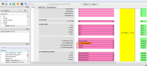

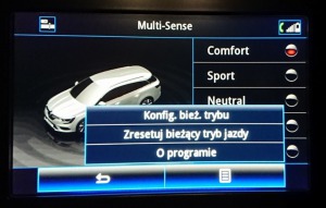

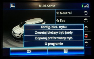

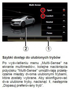

Dzięki za podpowiedź, teraz działa prawidłowo. Znalazłem jeszcze jedną rzecz do poprawy. Nie mogę ustawić dwóch ulubionych trybów (chodzi o te gwiazdki zaznaczone na czerwono), po naciśnięciu przycisku oznaczonego jako 1 na grafice nie mam do wyboru opcji Dopasuj preferowany tryb

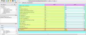

Sam znalazłem rozwiązanie na włoskim forum www.renaultclub.it (może się komuś przyda). Po wykonaniu wszystkich kroków z poprzednich wiadomości miałem następujący widok (bez możliwości ustawienia dwóch trybów):
Wystarczy zmienić jeszcze dwa parametry:
749756183_29A6ACE1-9CC1-4939-8282-C9EBC6DEB463(1).thumb.png.5942dbb89f5b10abb6efe6e4e973af86.png
825350947_5F56D1C0-3054-4853-840D-62ECDDF0968A(1).thumb.png.f6ba971a0c5e7638534b07daff374624.png
I teraz uzyskujemy pełną funkcjonalność trybu Multi-Sense, z możliwością przełączania dwóch zdefiniowanych trybów przyciskiem:
Edytowane przez gwro
