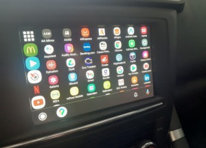

Znalazłem inną aplikację pozwalającą zainstalować Screen2Auto cz AA Mirror jak również inne przydatne aplikacje do Android Auto z pominięciem blokady Googla dla telefonów bez roota.
Wszystko zrobimy z poziomu telefonu - nie potrzebujemy komputera czy w telefonie opcji debugowania czy wchodzenia w opcje programistyczne.
W wersji podstawowej aplikacji - możemy pobrać jeden dodatek do Android Auto miesięcznie - w wersji Pro (płatna 3,5 Euro) - liczba jest nie ograniczona.
Myślę, że zainstalowanie na początek Screen2Auto cz AA Mirror rozwiązuje sprawę reszty aplikacji.
Aplikacja nazywa się Android Auto Apps Downloader do pobrania tutaj:
https://github.com/shmykelsa/AAAD/releases
Opis:
https://github.com/shmykelsa/AAAD#go-to-download

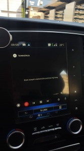

Witaj a miałeś może sytuację że po włączeniu screen2auto w android auto zamiast tego ekranu u góry jest napisane "brak wiadomości dla wybranej trasy"?

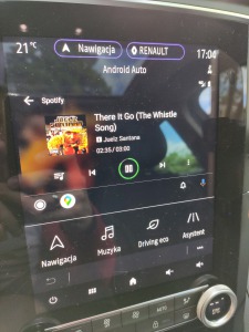

Tu masz w skrócie wyjaśnione gdzie czego szukać. Ja dodam od siebie że miałem wersję 3.3.16 a nie miałem Android Auto i wystarczyło 3 sekundy bym miał :-D
Widać Renault ma super politykę...

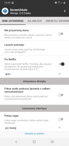

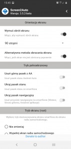

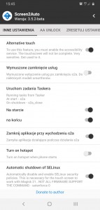

W dniu 15.05.2021 o 15:48, sylwekdm napisał:
Kwestia ustawień. U mnie też tak było. Coś pozmieniałem i działa. Teraz mam tak:
Screenshot_20210515-154605_Screen2Auto.thumb.jpg.8f788e61c518d0c5f5161065ef834c43.jpgScreenshot_20210515-154559_Screen2Auto.thumb.jpg.7563ef1f5f6f270fea70bf756fdc70e7.jpgScreenshot_20210515-154541_Screen2Auto.thumb.jpg.a6b56351761f7704b7a9f4651b4f68f5.jpgScreenshot_20210515-154529_Screen2Auto.thumb.jpg.29d9d972a0163823695b31ad2579a35f.jpg
