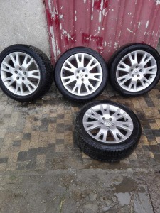

Zdjęcie aktualnych alufelg:

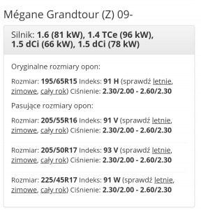

Mogły ktoś wrzucić naklejkę z drzwi lub napisać parametry dla  17"  205/50 (wszystkie ciśnienia i indeksy dla opon - 205/50 R17 89 V  czy 205/50 R17 93 V XL ).
Najprawdopodobniej  do tego Bridgestone Turanza T005, choć biorę też pod uwagę Uniroyal Rainsport 3,  Firestone FHSZ90,  Hankook Ventus Prime3 K125,  Sava Intensa UHP 2, generalnie nie najtańsza chińszczyzna, ale coś do 1600/1700 max <zolta>
Ja śmigam na Sava Intensa UHP 2 18" i są całkiem ok, mega ciche nie są ale ja mam niski profil. Poza tym na deszczu lub suchym całkiem dobrze się jeździ.
A cena całkiem niska jest więc jak ktoś nie ma super wymagań to polecam.
Co do indeksów,  to już chyba znalazłem odp. 205/50 R17 93 V XL  powinny być.
Fajnie jakby ktoś to potwierdził zdjęciem naklejki. Szukam jeszcze wartości ciśnienia (normal, Eco, autostrada)
