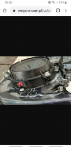

Oki mam wcisnąć ale co ten prostokąt w środku? Dostanę się do środka i pod głosowanikiem mam uszczelnić łączenie uszczelki w wgłębieniu. Normalne jest że woda dostaje się do drzwi ale nie rozumiem jak wydostaje się pod glosnikiem. Czy ten glosnik ma tylną obudowę?
Glosnik jest na plastikowym dystansie.
Spinka do wciśnięcia jest na górze , jako ostatnia. Trzeba wcisnąć zawleczkę i da się wyjąc spinkę.  Inaczej urwiesz , takie coś jak z aukcji

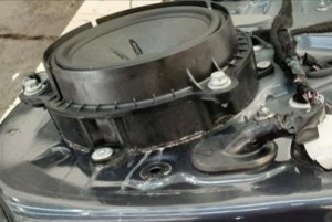

Na zdjęciu widać głośnik i widać zacieki pod dystansem. Zastanawiam się czy czasem nie zalewa całego tego głosnika. W 126p nie było takiego problemu. Dokładnie w którym miejscu mam dać ten sylikon. Tylko nad tym nitem pomiędzy dystans a blachę?
Z tym niezaszkodzeniem to bym nie był pewny - zaraz się okażę że w ten sposób utopi się głośnik.
Kurde ja nie wiem jak oni to składają że jedni maja problem , a u drugich nie występuje - u mnie np. nie ma najmniejszego problemu z tym.
A jestem taki uparty że specjalnie przy myciu ciśnieniówką waliłem po tych drzwiach ile wlezie (znaczy się po szybach) no bo tamtędy ta woda musi się dostawać.
