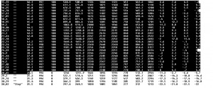

Kolejna sprawa zrobiłem znowu logi przez DDT2000 przy pełnum bucie w podłogę 1500-4000obr ( przepływka podłączona )
1 kolumna - czas sekundy
3. temp powietrza
4. ciśnienie atmosferyczne
5. procent wcisniecia pedału gazu
6. ciśnienie rail pressure zadane
7. ciśnienie rail otrzymane
8. ciśnienie doładowania zadane
9. ciśnienie doładowania otrzymane
10. ciśnienie doładowania zadane ( ale pomiar z innego bloku ecm)
11. ilość powietrza zasysanego zadana
12. ilość powietrza zasysanego otrzymana
13. obroty rpm silnika
Co mi się tu rzuca w oczy, że zawsze w okolicach 1700 i 1800 obrotów ciśnienie na magistrali CR jest mniejsze niż zadane od 20 do ok 100barów. Oczywiście w tym samym momencie brakuje też sporo ciśnienia doładowania - prawie 400mbarów , ilość powietrza też jest oczywiście w tyle z zadanymi ... później dopiero się to niby pokrywa, czyli powyżej 2100obrotów . Choć ilość powietrza też później spada badanego przez MAF mimo, że ciśnienie doładowania jest ok w powiedzmy 3900rpm ...
Nie wiem czy to wina jednak ciśnienia paliwa czy przepływomierza ogólnie rzecz biorąc, co tnie pierwsze paliwo...
2 godziny temu, corrado napisał:
Co mi się tu rzuca w oczy, że zawsze w okolicach 1700 i 1800 obrotów ;
  - ciśnienie na magistrali CR jest mniejsze niż zadane od 20 do ok 100 barów.
  - Oczywiście w tym samym momencie brakuje też sporo ciśnienia doładowania - prawie 400 mbarów ,
  - ilość powietrza też jest oczywiście w tyle z zadanymi ... później dopiero się to niby pokrywa, czyli powyżej 2100 obrotów .

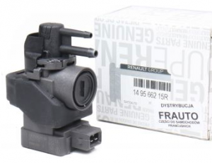

Uważam, że warto zainteresować się elektrozaworem podciśnienia turbiny,
Jest jednym z elementów na który wpływa ccd oraz przepływomierz,
Do kontroli;
    a/ szczelnością i drożnością wężyków podciśnienia,
    b/ drożność zaworu,
    c/ zmianą charakterystyki zaworu,
    d/ czyszczenie styków zaworu.
Już zmieniałem to ;)
Nic nie zmieniło się. Poza tym szczelność jest super na tip top w tych przewodach.Ten elektrozawór rzadko się psuje bo tam nic skomplikowanego jest jedna cewka . przeplywomierz to co innego... Musi szybko dokładnie mierzyć i jeszcze cały czas w ciężkich warunkach pracuje...
Elektrozawór ten steruje zaworem upustowym turbiny.
