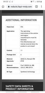

@omega norma RN0720. Niekoniecznie Castrol . Z tą normą w dobrej cenie jest Valvoline , Eneos ( dużo niewiadomych ) , Motul, Ravenol, Orlen ,Shell  i kilka innych. Castrol też ale już tylko z serii GTX .

Pomimo tego że pisze " full syntetic " - jest to olej na bazie mineralno- syntetycznej. Jak prawie wszystkie C4 / RN0720

Rozmawiałem z fachowcem od środków smarnych o olejach z normą RN0720. Zarówno Valvoline , jak i Motul , Ravenol - to mieszanka bazy mineralnej HC i syntetycznej. Jak większość z tą normą. Ten LM4400 zapewne też.

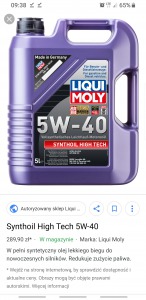

Pełny syntetyk czy nie?
Poszukaj ma stronie LM..
Pełny syntetyk ( PAO ) 5W40 dla benzyny to na pewno ten
LM Synthoil High Tech .
