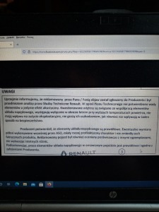

Znaleziona na fejsie odpowiedź RNPL do kolejnego oszukanego użytkownika RNMegane, wg wcześniejszych opisów na tym forum było: "dyskomfort", który teraz zamienił się w "efekt" akustyczny?? Dyskomfort to może za duży był dla RN dyshonor... A w ogóle to ja nie wiem co nam przeszkadza, że się tłucze, przecież taki nowy standard pracy elementów układu napędowego zbadany przez Naczelnego Koordynatora Mechaników Marki wraz ze Służbami z Pionu Nabijania Klientów w Butelkę, w końcu tłucze się  "tylko" jak jest ciepło i w ogóle to nie ma to żadnego wpływu na nic, nawet zapomnieli napisać, że na efekt cieplarniany też nie ma wpływu, co jednak począć skoro będzie coraz cieplej?
U mnie od półtora tygodnia RP nie potrafi się odnieść do stuków zgłoszonych  w ASO...tylko, że u mnie stuka i pooszarpuje już i na ciepło i na zimno :D Tak więc nie tylko komfort akustyczny jest zaburzony ?
