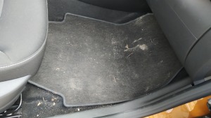

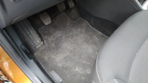

@robo_tnic może klient zdążył dopiero podstawić bo korek był i nie zdążyli posprzątać ?.
Kurde miałem kilka razy zastępczaka - ale nigdy nie dostałem w  takim stanie. Mam wrażenie że coraz bardziej na psy schodzą (no ale z drugiej strony wiecie - pandemia covida jest i ludzi brak).
1 minutę temu, LTar napisał:
I w czym rzecz? Bez przesady.
Tak kolego, bez przesady. To świadczy o jakości ASO. W takim bądź razie jaką masz pewność, że świadczone przez nich usługi odpowiadają wszelkim przyjętym normom. Jaką masz pewność, że wymienili Ci część za którą zapłaciłeś krocie.
W moim ASO niczego nie słyszą i niczego nie widzą, dokładnie tak jak przedstawiają to powyższe filmiki. Jestem tam zwykłym intruzem. Zero chęci do rozwiązania problemu, przynajmniej dla samochodów będących na gwarancji.
Stare przysłowie mówi "Jak Cię widzą tak Cię piszą".
Widziałeś samochód zastępczy Toyoty, Mercedesa, VW itp. Aż chce się nimi jeździć.
