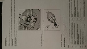

Witam,
Mam wizytę w serwisie w piątek, na miesiąc przed końcem gwarancji na wspomnianą tu wyżej procedurę. Moim zdaniem nie rozwiąże to problemu i rozważam odmówienia realizacji i zażądania wymiany części. Pytanie której?
W załączniku to co udało mi się od nich dostać - opis "naprawy", po prostu smar silikonowy. W najlepszym przypadku pomoże na kilka miesięcy. Martwi mnie też to, że w opisie pojawia się zdanie: rozwiązanie wdrażane wyłącznie w ramach obsługi posprzedażnej. Jak to interpretować? Że gdyby auto nie było na gwarancji to by wymienili części. Czy gdyby nie było gwarancji to by już nic  z tym nie robili, nawet za opłatą?

49 minut temu, piccolo_princip napisał:
Pytanie której
Teoretycznie półosi, ale u mnie wymiana na nowe, o tych samych numerach,  nic nie pomogło, tzn. pomogło na stosunkowo krótko bo problem wrócił. Być może wymiana na zamiennik od innego producenta a nie na oryginał Renault by przyniosło efekt?
P.S. czy w ramach naprawy oni kleją wielowypust półosi z piasta???? Może niech zespawaja....na jedno wyjdzie ?
Edytowane przez Lukasz_Meg
Ten klej do gwintu to chyba na gwint nakładają a smar na wielowpust.
Może nie jest winna półoś a piasta i jej zbyt luźny wielowpust.
Pamiętam kiedyś toczyłem tarcze hamulcowe u znanego producenta renomowanej marki. Do dyspozycji z narzędzi pomiarowych miałem suwmiarkę oczywiście wewnętrznie legalizowana. Zgłaszałem że pomiary wykonane nią mi się coś nie zgadzają. Po chyba 2 mieś pracy, 3 zmiany na dobę,  7 dni w tygodniu okazało się że suwmiarka oszukiwała o 2 dychy i wszystkie te tarcze musieli poprawiać.
Także tu nie jest winien producent samochodu tylko producent części, a że się dobrze broni to my na tym cierpimy. Do wymiany albo piastą albo półoś.
Ten smar nie zlikwiduje luzu tylko go przypudruje aby go nie było słychać.
Instrukcja serwisowa wyraźnie mówi o nałożeniu kleju na wielowypust. Wskazywało by to że stuki wynikają z luzu między piasta a półosią i zbyt dużej tolerancji wymiarów tych elementów? Natomiast ja osobiście nie do końca to kupuje, bo przeczy to temu że stuki nasilają się przy wyższych temperaturach, gdzie ze względu na rozszerzalność cieplna stali powinny one się niwelować między tymi elementami. Druga rzecz to sam klej....klej do połączeń śrubowych ma za zadanie zabezpieczenie przed odkręcaniem i nie sądzę żeby takie połączenie na wielowypuscie nie zerwało się przy pierwszym bardziej dynamicznym starcie auta. Trzy, w moim przekonaniu stuki, jeżeli już są na wielowypuscie od strony skrzyni biegów i mechanizmu różnicowego, gdzie nie ma śruby sztywno mocującej półoś jak w przypadku piasty.  Ale najbardziej ze wszystkich teorii skłaniam się ku opcji z luzem na samym przegubie i zle dobranym smarze, który traci z czasem i pod wpływem temperatury właściwości tłumiące. Ale to tylko moje przypuszczenia.
