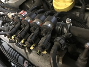

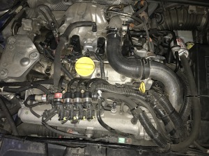

     f/ wstaw zdjęcia instalacji lpg na forum,

Andrzej-2010 - wstawiłem foto instalacji , mapki po strojeniu niestety nie mam.

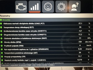

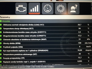

moorgan - jakiś czas temu wywaliło mi komunikat sprawdź układ wydechowy po jakimś czasie znikną.Byłem podłączyć pod komputer auto i został zapamiętany błąd sondy nr 2 .
1/Sondy lambda, sprawdza się na pracującym i nagrzanym silniku za pomocą oscyloskopu,
2/Jeżeli jest ;
     a/ awaria sondy  - to wywala błąd,
     b/ przy częściowym zużyciu sondy  -  błędu brak, reakcji brak..,
3/ Producenci zalecają wymianę sond lambda ( na oryginał ) przy przebiegu ok ; 100.000 do 160.000 km ,
4/ Uszkodzona sonda lambda jest w stanie doprowadzić do zniszczenia katalizatora,
5/ Zalecam wizytę ;
       -   u kumatego instalatora,
       -   w stacji diagnostycznej,
       -  celem analizy pracy sond,
       -  oraz zamieszczeniu ich wykresów na forum,
       -  oraz zademonstrowaniu ich kumatemu instalatorowi w procesje strojenia instalacji za pomocą
          sondy afr, na odcinku minimum 2 x 20 km.
