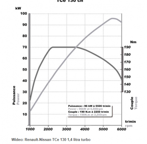

Zakres momentu obrotowego w 1.4 Tce?
Super dzięki!
Tak jak da się wyczuć, ciągnie do około 3,5 tys. obr. na min.
Pozdrawiam
Ogólnie chciałem się dowiedzieć kiedy najlepiej zmieniać biegi.
Z tego wykresu wynika, że między 2250 - 3500 tys obr. na min.
Czyli tak żeby po zmianie biegu na wyższy, obroty silnika zatrzymywały się na początku najwyższego momentu obrotowego - czyli 2250 obr. min.
Czy dobrze to rozumiem?
Pozdrawiam.
Zależy w jakiej sytuacji,
Zaleca się  ;
  - witman - snucie się na niskich obrotach i zmiana biegów przy tych prędkościach nie jest ekonomiczna, wręcz przeciwnie,
 - generalnie aby silnik pracował w zakresie,  pomiędzy max momentem a max mocą.
O spalanie mi nie chodzi tylko o zdrowy dla silnika i innych podzespołów sposób jazdy, w lecie jak i w zimie.
Czyli zmieniać biegi tak jak wyżej napisałem. Nie pozwalać raczej aby obroty schodziły poniżej max. momentu obr. przy zmianie biegów  np min. 2 - 2250 tys. obr. - a kręcić w górę można ewentualnie nawet do 5500 tys obrotów.
Chyba dobrze to rozumiem?
No wiem, dopuki się auto dobrze nie rozgrzeje, to zmieniam biegi przy 2,5 tys max 3 tys w zimie i lecie. Tak wychodzi, bo inaczej czuć naprężenia. Zresztą raczej zawsze tak jeżdżę po mieście. Uważam, że przy tym aucie to min.
Na autostradzie wchodzą większe obroty.
Jasne że delikatnie obchdzę się z gazem wtedy.
