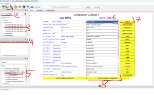

W tym temacie masz już podaną odpowiedź: Co można zmienić w M III/SC III programem Ddt4all - Ecutweker - strona 5 - Interfejsy diagnostyczne i oprogramowanie - FORUM Renault Megane, Scenic, Fluence

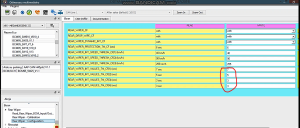

16 godzin temu, kaza2 napisał:
W dniu 10.01.2021 o 21:26, aniewa napisał:
6-czas przerwy między wahnięciami  tylnej wycieraczki w zależności od prędkości
Witajcie Powiedzcie mi jak to ustawić.
Spróbuj pobawić się zaznaczonymi elementami.

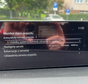

Mam pytanie do @aniewa i innych grzebiących trochę w elektronice. Czy da się przepisać czujniki ciśnienia kół z jednego zestawu ( oryginalnego) do drugiego ( z alliexpress dedykowane do modelu). Auto pokazuje wartości ciśnienia w każdym kole, ale błąd się świeci.
Temat o tyle trudny, że auto to Mazda, niestety nikt na forum mazdy nie ogarnia tematu programów itd. Nawet nikt nie wie jaki program ogarnia mazdę, wszyscy polecają jechać do ASO :)
A tego próbowałeś
Nie pracuję w Mazdzie więc nie wiem czy to zadziała ale taki myk podaje amerykański kolega:
Samodzielna wymiana opon Jeśli Ty lub ktoś inny zmienia opony, Ty lub inna osoba możecie również podjąć kroki, aby system TPMS dokończył rejestrację kodu sygnału identyfikacyjnego. 1. Po zmianie opon włącz zapłon, a następnie z powrotem w położenie ACC lub OFF. 2. Odczekaj około 15 minut.
3. Po około 15 minutach prowadź pojazd z prędkością co najmniej 25 km/h (16 mph) przez 10 minut, a kod sygnału identyfikacyjnego czujnika ciśnienia w oponach zostanie zarejestrowany automatycznie.

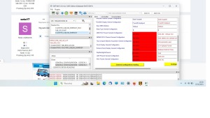

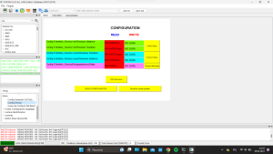

Podłączyłem dzisiaj ELMa żeby sprawdzić ewentualne błędy oraz zmienić interwał wymiany oleju ale, po pierwsze, interfejs mam po francusku, pomimo ustawionego języka na polski, w samochodzie oraz w ddt4all, po drugie, chyba mi nie czyta tej funkcji, zrzut ekranu poniżej:
