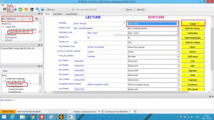

@aniewa podrzuciłbyś screen jak spolszczyć menu na zegarach w traficu z 2017roku ?

Nie wiem jaki jest ecu licznika ale prawdopodobnie będzie według rysunku poniżej. Na końcu lkiknąć jeszcze niewidoczny na rysunku przycisk "Prise en complete configuration" umieszczony na dole ekranu.
