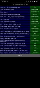

Na innym forum piszą cyt.: "że mam wyłączony programowo EGR. Jest cały czas zamknięty. (a nikt go nigdy nie wyłączał)
Dodatkowo brakuje powietrza przy maksymalnym obciążeniu"
Edytowane przez zonee
Potwierdzam, że ktoś zmienił mapę dla EGR.  Masz rację że brakuje powietrza, ale może to wynikać z brudnego przepływomierza, bo ciśnienie jest zgodne. Z nim związane dawki paliwa powinny być zaniżone i to Mógł byś sprawdzić jeśli chcesz dalej walczyć.
Na początku też widziałem wyłączenie programowe ERG, ale dalej zauważyłem, że jednak dokonała się zmiana z -4 (Nie bardzo rozumiem dlaczego ktoś zrobił niedomkniętego).

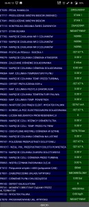

Pytanie 1:  wytłumacz mi, bo na wykresach dla EGR "Zalecany kąt otwarcia" mam albo dodatnią wartość, albo to -4 ! Nie rozumiem tego, -4 to jest niedomknięty i tak zaleca komputer a plusowa otwarty ? I tak samo "Kopiowanie położenia zaworu EGR" gdzie tu zawsze mamy dodatnia wartość mniejsza bliska 0 i sporo większa ! Nie wiem jak to rozczytywać.

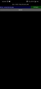

Pytanie 2: wtrysk/obwód paliwa, KTÓRE PARAMETRY ZMIERZYĆ ? W załączniku wszystkie działy ECU: WTRYSK
EDIT: Dobra wybrałem:
- Wydatek paliwa (mg/cp)
- ciśnienie na listwie wtrysku (bar)
- zalecane ciśnienie na listwie wtrysku (bar)
Mam nadzieje, że to o to chodzi (i były gdzie indziej te parametry nie w dziale OBWÓD PALIWA)

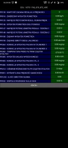

1 godzinę temu, jabrze napisał:
Odpowiem wieczorem po obejrzeniu logów.
Z góry wielkie dzięki. Jak coś to właśnie zrobiłem pomiary z paliwem (o ile to te parametry miałem pomierzyć, bo nigdzie nie widze zadanego wydatku paliwa):

Tu się pomyliłem,bo na wykresie jest -4. Pierwszy raz spotykam się z tak dużym minusem - powinno być zero ( pisałem jednocześnie oglądając ciekawy mecz Francji ze Szwajcarią) Objaw niedomkniętego egr Ciebie nie dotyczy, ale na dzisiejszych odczytach wydać problemy  przy domykaniu. Silnik w egr napina sprężynę.Po zaniku na nim zasilania naciąg sprężyny domyka zawór. Sprężyna z czasem mięknie pod wpływem temperatury, tarcia osadów na tulejach osi i przesłony zaworu. Może Ci się uda lekko dogiąć zwiększając samo domykanie. Nic więcej mu nie dolega. Po otwarciu i ręcznym symulowaniu dokładnie to wyczujesz. Napiąć na 2 mm od zderzaka i puścić sprawdzając, czy domknie Odnośnie masy powietrza jest zaniżona, ale to się może wiązać z brudną przepływką. Niewątpliwie warto ją wyczyścić, tylko nie pryskać na wystający do środka termistor do pomiaru temperatury powietrza dolotowego (na nim jest czarna lub zielona farba).
Ciśnienie na listwie masz mniejsze tylko o 2,5% co może uwiarygadniać przebieg - wartość 5% to w normie.
Z wydatkiem paliwa sam sobie odpowiedziałeś. Jestem pod wrażeniem jak wspaniale wykorzystałeś Excela do tabelek - do których jestem przyzwyczajony.

Czyli EGR  pracuje w zakresie od 0 do góry ! Gdzie 0 to zamknięty a w górę otwarty na jakiś %. Tylko dlaczego komputer zaleca kąt -4 (mega domknięcie) a kopiowanie to koryguje na 0 bądz 0,82 itp? Dziwne. Nie powinien kopiowania ustawiać dla -4 na 4 alby uzyskać 0(zamknięte) ?

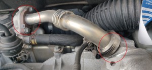

Mój EGR rura:
