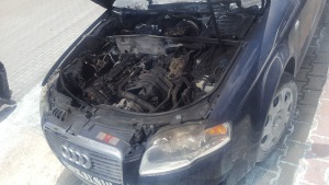

3lata temu w audi a 4 miamem wypadanie zaplonu 1i3 chyba to wymienilem swiece nastepnie przewody i na koncu cewke zespolona delfi chyba wtedy ustalo wypadanie az nagle w niedziele znowu wypadl zaplon po czym w poniedzialek rano audi sie spalilo gdy pod firma zaparkowalem

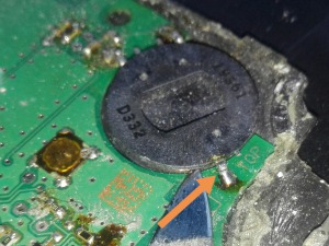

Teraz mi samochod nie kreci rozrusznikiem tylko pyka a poza tym nie mam przyrządu do sprawdzania cisnienia
Chyba znalazłem przyczyne dlaczego rozrusznik nie kreci jest przerwany lut w pilocie.
To moze byc przyczyną? Bo przed wczoraj gdy szwamkowalo zapalanie to kluczyk docidnalem i, bylo ok przez reszte dnia.

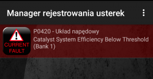

Tydzien temu zapalił sie u mnie żółty silniczek, zczytalem bledy za pomoca torque i okazalo sie ze nie ma juz trzech wczesniejszych błędów ktorych nie umialem skasować tj.
P0300
P0302
P0313
teraz pojawil sie nowy błąd
P0420-Układ napedowy
Catalyst System Efficiency Below Threshold
(Bank 1)
Ten błąd udało mi sie skasowac nawet silniczek przestał swiecic na desce rozdzielczej po tygodniu gdy zrobilem 300km na raz to znowu wyskoczył ten sam blad a odziwo tamte bledy o cewce na drugim tłoku juz nie wyskakuja tak przez caly tydzien nie bylo żadnego bledu.
Czy ten błąd swiadczy o wymianie katalizatora?IMG_20210911_220305.thumb.png.a11cc929ce08368f3652b2c8829a4289.png
Prawdopodobnie. Może też świadczyć o regulacji LPG.
Na początek spróbuj zainstalować emulator (tulejkę) pod sondę. Na początek z dziurką 1mm. Jeśli będzie pojawiał się wtedy inny błąd to będziesz musiał ją rozwiercić.
Zawsze możesz też kupić tulejkę z regulowanym otworem śrubką.
   - Czy ten błąd swiadczy o wymianie katalizatora?
Katalizator nie działa prawidłowo;
   - Świadczy o marnej kondycji ogólnej układów silnika, szczególnie;
        -  wtryskiwacze paliwa
        -  świece zapłonowe, cewki ,
        -  sondy lambda,
        -  brudny filtr powietrza, syfiaste paliwo,
        -  czujnik temperatury płynu chłodzącego silnika,
        -  nieszczelności układu wydechowego, łącznika elastycznego przed katalizatorem,
        -  niewłaściwie ustawiony rozrząd,
        -  uszkodzenie modułu sterującego silnika
Wszystko co napisał Andrzej-2010 jest prawdą.
Świece i cewki do sprawdzenia. Najlepiej wymienić na Denso. Najważniejszy ten drugi cylinder.
Jeżeli błąd tylko na gazie się pojawia to dodatkowo kontrola sprawności instalacji lpg w tym test wtryskiwaczy- jakie korekty wyliczy sterownik lpg zwłaszcza dla drugiego cylindra - najprawdopodobniej regeneracja/wymiana wtryskiwaczy.
Błąd sondy lambda: sonda może wymagać wymiany ale o tym zadecydują przebiegi pracy drugiej sondy na wolnych obrotach.
 Ostatecznym rozwiązaniem może być to co proponuję Kol. @CzechuXX
Nie idź drogą skrótu- emulator bo może się to zakończyć uszczelką/głowicą.
