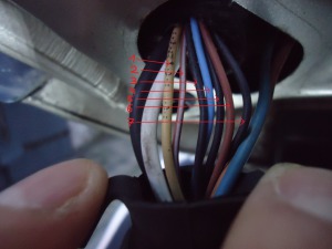

Mnie też w końcu dopadł problem zablokowanej klapy w M2 Grandtour, sądziłem, że przycisk, kupiłem nowy ale nic z tego, więc pewnie kable w peszlu łączacym nadwozie z klapą. Tylko ktore kable? Do klapy idzie 9 kabli (zrobiłem zdjęcie poglądowe - zamieszczam poniżej), 2 pierwsze od lewej, dość grube - czarny i biały to na pewno ogrzewanie tylnej szyby, więc te mnie nie interesują, pozostałe 7 od lewej ponumerowałem - 1-żółty, 2-brązowo-biały, 3-czarny, 4-niebieski, 5-czarny, 6-brązowy i 7-czarny. Są jeszcze 2 po prawej ale tych też nie bierzemy pod uwagę bo to moja wczesniejsza robota (nowe zasilanie trzeciego stopu). Czy ktoś jest mi w stanie powiedzieć, który z tych 7 kabli za co odpowiada, albo chociaż które są od klapy (2 z tych 7 to oryginalne od trzeciego stopu, które zostały ale one nie są używane)
dziś się pobawiłem i sprawa załatwiona, okazało się, że kabel brązowy i jeden czarny całkowicie się urwały w peszlu a one zasilały przycisk klapy, połączyłem dosztukowując po kawałku na odcinku peszla i działa, przy okazji niebieski zasila lampki oświetlenia tablicy i ten też juz byl na wykończeniu bo lampki gasły jak klapa szła w górę a świeciły jak w dół i też dostał dosztukowany, teraz świecą w każdym położeniu klapy, a tak na marginesie to juz chyba cieńszych kabelków się nie dało tam zamontować????????

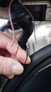

Niedawno też walczyłem z zamkiem, jakość tych kabli idących do klapy jest straszna.. miałem problem do czego dolutowac nowy kabel bo stary rozpadał się w palcach i cały był czarny, czekam co padnie następne..
ja ostatecznie wymieniłem wszystkie przechodzące przez peszel (oprócz tych dwóch do ogrzewania szyby), każdy po kolei, nie rozcinając peszla, mam nadzieję, że trochę wytrzymają, użyłem grubszych i bardziej elastycznych przewodów pochodzących z kabla od ...... starego odkurzacza, ale za to w peszlu mam teraz kolorowy misz masz kablowy:D zrobiłem to tak, że miejsca łączenia kabli są poza strefą zginania się przewodów

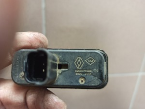

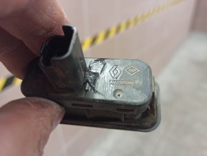

Często powodem samoczynnego otwierania się zamka pokrywy bagażnika w Megane 2 i Scenic'u jest zalanie/zawilgocenie przycisku otwierania pokrywy bagażnika (przynajmniej tak było u mnie).
Żeby tego uniknąć na przyszłość, wskazane jest zaślepić (np. silikonem) otwór w przycisku otwierającym pokrywę bagażnika (jak na zdjęciach).
Prawdopodobnie przez ten otwór woda dostaje się do wnętrza przycisku powodując zwarcie styków, co skutkuje brakiem reakcji lub niepowołaną reakcją zamka pokrywy bagażnika.
