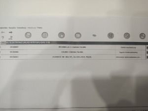

Witam byłem w serwisie Renault na diagnozie podpieli  auto do komputera pojeździli błąd jak był tak jest mechanik nie ma pojęcia co jest nie tak stwierdzili że trzeba jeszcze zrobić ścieżkę diagnostyczną sprawdzanie połączeń elektrycznych i ciśnienia układu paliwowego i pompy w zbiorniku paliwa . Wtedy jak nie znajdą przyczyny mają pisać do Renault Polska o jakąś podpowiedź z ich strony.

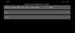

Witam. Megane 3 1.6 100km benzyna 2009r (180k przebiegu).
 Ostatnio znów pojawił mi się komunikat skontroluj układ wydechowy. W marcu br miałem ten błąd, została wymieniona sonda druga i był spokój aż do teraz. Kilka dni jechałem w słabych warunkach pogodowych leśne drogi, śnieg itd średnio koło 40km/h, zatrzymałem się na stacji i po ponownym odpaleniu silnika znów pojawił się ten błąd, chociaż nie wiem czy mogło mieć to coś wspólnego. Kasowanie nie pomaga, teraz podłączyłem py clipa i mam taki błąd, wygląda że to znów ta sonda ale kolejny raz po pół roku?
Może ktoś ogarnięty zerknie na te parametry na ciepłym silniku na postoju, czy faktycznie to wina napięcia którejś sondy, a może jeszcze coś innego (katalizator), kolega również zasugerował że spalanie stukowe jest za duże? Będę wdzięczny za pomoc.
REGULAMIN Forum się kłania pkt. 4.1 :!: - aniewa
