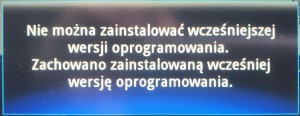

3.3.16.986, tylko po co tam wyświetla się ta aktualizacja jak niedawno nie było żadnej nowej dostępnej jak sprawdzałem i nagle wyskoczyła ta? Szkoda, że tej wersji nie da się do v7 przez USB podnieść... Jakbym tylko znał sposób, to bym kombinował ale na forach francuskich ciężko mi coś znaleźć bez znajomości języka.
5 godzin temu, Mevolent napisał:
3.3.16.986,
To masz najwyższą i ostatnią. Tamtej nie zainstalujesz.
Spytaj: https://www.renault.pl/renault-connect/faq-r-link-2.html . Dla mnie błąd serwera.
Nie ma innego sposobu podnieść wersji 3.3.XXX na wyższą, niż wizyta w ASO. Jeśli masz jeszcze gwarancję można zgłosić problemy np. z bluetooth i powołać się na akcję serwisową Actis 53375 lub Actis  49605
