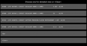

Błędy sczytane w Pyclip załączam na poniższym screenie. Proszę jeszcze raz o podpowiedź w którym miejscu szukać kąta.
Edytowane przez 4pablo
Słusznie zauważyłeś wzrost żużycia paliwa jeśli nie działa czujnik wałka. Drugi błąd jest związany z brakiem czynnika w klimie, czyli nie dotyczy tego tematu. Dodatkowo dostałeś błąd emisji spalin, który jest związany z brakiem przesuwania zapłonu. W tych warunkach nie ma sterowania elektrozaworem. Konieczna podmiana czujnika wałka (przy pierwszej cewce).

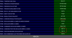

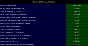

Czy kąt zapłonu to może być to zaznaczono na czerwono? Wartości dla pracy silnika na jałowym oraz na drugim screenie tylko przegazowany, bez obciażenia.
Dobrze zaznaczyłeś. Widzisz różnicę między zaznaczonymi. Nie ma odczytu różnicy między czujnikami, a w tym miejscu jest tylko wartość czujnika wału. Przed zmianą należy sprawdzić, czy na zapłonie jest na dwóch pinach 5V. Trzeci pin jest sygnałowym. W tej chwili sterownik pracuje w stanie awaryjnym i nie steruje elektrozaworem zmiennych faz rozrządu.
