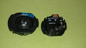

Faktycznie, głośniki 281480004R od Laguny III pasują do wtyczek z Megane III - posiadają miejsce pod prowadnicę.
Miałem okazje je porównać z głośnikami z Laguny II 8200001434C - kupiłem je, miałem już instalować, ale psi2338 natchnął mnie do ich zwrotu (na co przysługuje mi 14 dni).

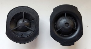

Od Laguny III maja większą średnicę głośnika (3 cm, zamiast 2 cm) i ważą dwa razy więcej.

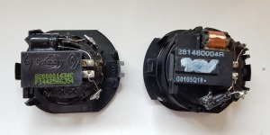

Po lewo głośnik od Laguny II, po prawo od Laguny III:

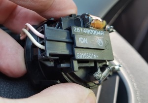

i tył:

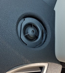

Po włożeniu wtyczki z Megane III wygląda to tak:
Pasują bez problemu w miejsce w desce:
Ja nie obcinałem tych "wąsów" od maskownic, ładnie się zmieściły w szparę po prawej.
