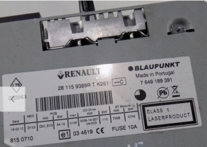

Biorę jeszcze pod uwagę radio przedlift z gałkami. Wg moich obserwacji występują pod czterema numerami:
281159389R Blaupunkt
281155040R Bosch
281157550R Bosch
281159243R Blaupunkt z dwoma wyjściami anteny
Przekopałem całe 34 strony tematu. Znalazłem informację, że są różne radia. Np. różnią się mocą. Czy masz wiedzę, które są lepsze, a które gorsze?
