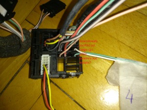

Ok znalazłem problemem są to 2 kable od nawigacji zielony i biały, jeden z nich prawdopodobnie był źle podpięty po ich odłączeniu wszystko wróciło do normy jest tylko pytanie od czego one są i gdzie powinny być wpiete przy radiu? Nie mam jeszcze wgranych map więc nie mogę zdiagnozować czy wszystko działa natomiast bez tych kavli wszystkie funkcje radia i głośnomówiącego działają ok.
Kostka od dawcy i dwa kable powodujące konflikt kolor zielony i biały

Są to sygnały CAN
Jak zrównoległiłeś je to jest problem
CAN ma iść najpier do nawigacji a potem z nawigacji do radia
Masz tam piny 9 can L i 13 can H powinny iść do nawigacji na piny 3 i 4; 13->3 9->4
A te kable które masz aktualnie podłączone do radia to muszą iść do nawigacji pin 1 can H i pin 2 can L czyli pin 13 z radia na pin 1 nawigacji pin 9 radia na pin 2 nawigacji

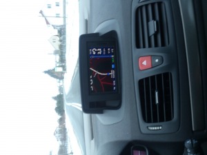

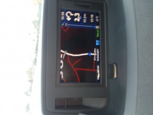

Cinas_ nie przekłądałem tych kabli co pisałeś, wgrałem mapę i odpaliło wszytko. Kilka testów dzisiaj przeprowadzonych jak na moje oko wszystko działa :-)

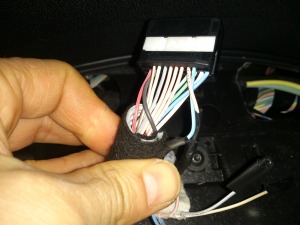

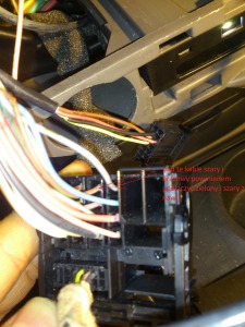

Jest jeszcze zagadka z kablami do licznika od nawi. Podpiąłem 2 kable pod pin 22 i 21 kolejne dwa powinienem podpiąć pod pin 20 i 19? tak przynajmniej było w instalacji dawcy. Na moim wyświetlaczu świeci kontrolka od pasów i od poduszki pasażera brak poduszki kierowcy zapewne jest pod jednym z niepodpiętych kabli a do czego jest ten 4?.
te dwa kable po prawej stronie szary i różowy są niepodłączone wg schematy sterej instalacji powinienem podpiąć szary pod pin 20 a różowy pod 19
