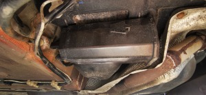

Dostep do umiejscowienia filtra jest dosc dobry z lewarka , tylko nie wiem w jaki spsoob otworzyc obudowe na ten filtr paliwa ?
Nie udalo mi sie tego dzis rozebrac , przewody paliwowe sa na zlaczki , ale jak sie dobrac do tego zbiorniczka z filtrem to nie mam pojecia ....

To jest pochłaniacz par paliwa, filtra nie masz. Gdyby był to miałbyś coś niedużego okrągłego obok tej puszki którą chciałeś rozebrać.
Chyba w błedzie jestes , bo tam wlasnie znajduje sie filtr  paliwa wg danych silnika .
To jest pochłaniacz oparów paliwa (nierozbieralne), a w M3 nigdy nie widziałem dodatkowego filtra, oprócz sitkowego w pompie paliwa.
Na rysunku masz zaznaczony pochłaniacz i filtr paliwa. Rysunek przedstawia wszystkie możliwe opcje jakie mogą wystąpić w pojeździe. Jeżeli pod samochodem znajdziesz okrągły filtr przymocowany do pochłaniacza to masz dodatkowy filtr. Na zdjęciu widać tylko pochłaniacz z widocznym uchem do mocowania filtra.

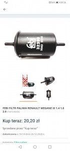

Co tu nie rozumiesz? W Twoim egzemplarzu samochodu filtr ze zdjęcia nie występuje. To, że kupiłeś nie znaczy, że go zamontujesz. Brakuje odpowiednich rurek pod samochodem. Sprzedaj i po kłopocie. Przeczytaj post @jabrze
