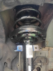

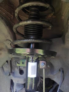

Właśnie takie mi dobrali w sklepie i sprężyna latała jak próbowałem założyć. Za długi trzpień był
