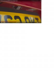

Ja chyba jednak odkręcę tylny zderzak  i wytnę otwór na kamerkę w normalnej pozycji .. / stary już jestem  ;) / ... czy macie koledzy jakieś zdjęcia czy linka jak głęboko ma siedzieć ta kamera. Może kolega Yerzo podeśle jakieś zdjęcie ??. Czy od strony wewnętrznej są jakieś wyżłobienia na miejsce wycięcia otworu ??

a tu jak to fabrycznie wygląda jeśli chodzi o wycięcie zderzaka ... znalazłem

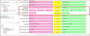

Dnia 26.09.2019 o 20:52, cinas napisał:
Ekran 618 , niektóre tak miały iż źle wyświetlały kolory
Można się pobawić renault commanderem lub DDT4all i poustawiać będzie lepiej
Gdzie dokładnie w DDT4all można skalibrować kolory wyświetlania w ekranie nawigacji? Mogę prosić screeana?
Dziś przyszedł mi interfejs ELM327. Jutro zainstaluje DDT4all i zweryfikuje. Na ten czas znalazłem instalke programu ogólną i dedykowaną dla Daci. Czy macie namiary na instalkę z bazą Renault?
Pytanie jeszcze czy interfejs połączy się z radiem, nawigacją, bo mój CLIP ostatnio multimediów nie znajduje. A na początku ładnie wszystko wykrywał.
Edytowane przez Woytus
Dziękuje za link. Program zainstalowany.
Zamówiłem interfejs ELM 327 z chipem PIC18F25K80 na BT, ale dostałem z WiFi. Udało się połączyć, ale podczas odczytu często rozłączało połączenie WiFi, więc interfejs odsyłam i zamawiam na USB aby mieć pewność połączenia. Podczas automatycznego skanowania w Lagunie3 i w Sc3 nie wykrywało radia, c-boxa i nawi. Wejście nawet w Ecu: NAF2.5 v0.3 kończyło się brakiem odczytanych danych. To samo w obu autach.
W wykrytych Ecu dane konfiguracyjne udało się odczytać. A może coś źle robię. Gdzieś wyczytałem informacje, że aby się połączyć z audio należy zmienić we wtyczce interfejsu PINy Can_L i Can_H , bo Ecu multimediów są na innych pinach.
