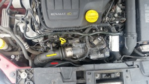

Jestem lewy w te klocki mechaniczne ale przed chwilą zrobiłem około 20 ok pierwsza belka po około 3km. Druga zaś sienie zapaliła :D:D. Ale po przejechaniu dotknąłem rur i tak:
-Żółta temperatura otoczenia
-Czerwona około 50 stopni  może więcej
W załączniku foto i pytanie cz dobre rury dotykałem.
To nie te rury. To są rury od powietrza. Musisz dotknąć miękkiej gumowej rury dochodzącej do góry chłodnicy. Rura ta ma być gorąca dopiero po przekroczeniu siedemdziesięciu kilku stopni na kompie.
