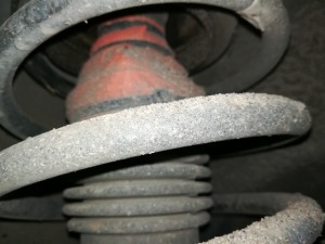

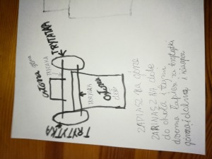

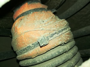

Ja ich złapałem na trytytki, dookoła dolna, dookoła górny pierścień. Później te trytytki spiołem razem i sciagloem tak jak ta oslona była oryginalnie. Na to pomarańczowa bardzo mocna izolacja do około kilka razy i dodatkowo jeszcze trytytki, jest to szczelne, a napewno mocniejsze od samej gumy. Jak ktoś zainteresowany to mogę podesłać fotkę, w sumie to z tymi osłonami to dużo roboty z wymianą. A pękają przeważnie jak się podnosi samochód,wtedy się najbardziej rozciągają
Witam. Podeślij fotki - jedna osłona u mnie jest trefna. Pozdrawiam
