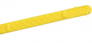

@ROBRAT ja też mam krzywy bagnet i też wchodzi po spirali, kiedyś wrzucałem zdjęcie w jakiejś chyba naszej rozmowie:
Też łapie olej po bokach i dodatkowo końcówka jest z takiej jakby kratki, w którą wchodzi olej, coś w tym stylu:
i też mi to trochę utrudnia dlatego osuszam i sprawdzam. Po wypełnionych kratkach wiem później ile jest faktycznie oleju nie patrząc po boki. W Tce macie pewnie inne bagnety.

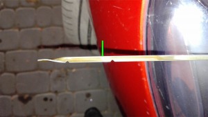

Poszedłem do garażu i zrobiłem zdjęcie bagnetu. Zielona strzałka pokazuje stan oleju, dla którego zapala się 6 kropek. W mojej wersji 1,2 Tce 115KM (rocznik 2016) bagnet jest metalowy i prosty.
Co do poruszanego tematu to przed zakupem czytałem ten wątek kilka razy. Użytkownicy aut z roczników 2015 i młodszych pisali, że problem nadmiernego spalania oleju nie występował. No cóż zobaczymy co ASO wymyśli. Będę informował co się dzieje.
