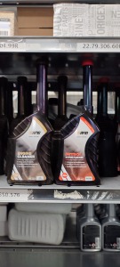

Ja przy ostatniej wymianie użyłem > TCE DYNAMIC i myślę, że również dobrze sobie radzi.
Olej bez względu na przejechane km wymieniam co rok, ale niektórzy uważają, że to głupi pomysł .. no cóż.
