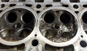

Ostatnia z głowic K4M po urwaniu się zaworu wydechowego, silnik całkowicie zniszczony, dziura w tłoku itp...

A co było przyczyną?
witman, moja wypowiedz na temat KZFR tyczyła pytania kolegi i na jego pytanie odpowiadałem. Nikt się tu nie licytuje ale zawory same się nie urywają a jest to następstwo przywalenia tłokiem w zawór na skutek zerwania paska. Przyczyn tego może być jak dobrze wiesz kilka a ja sam wymieniam rozrząd co 60 tyś. bo nie wiele się z tego tytułu zaoszczędzi a można spać spokojnie. Na pewno nie uważam łamania się zaworów albo zrywania rozrządu za wadę konstrukcyjną tych silników ale bardziej jako niedbalstwo i nierzetelność podczas wymiany paska rozrządu. Chociażby samo to, że rzadko kto ogląda koło pasowe z tłumikiem drgań, które to często gęsto potrafi doprowadzić do takiej właśnie katastrofy. Eksploatuję K4M F4P i F4R już od około 12 lat. Z czego aktualnie mam F4R z 2001r. i nowa już wersję K4M i złego słowa o jednostce nie mogę powiedzieć - oleju też nie biorą.

Urwał się zawór, autko Megi III 1 właściciel salon PL, 120kkm bez gazu, rocznika nie pamiętam.
A rozrząd był cały?
Zawór urwał się sam z siebie i to nie jest odosobniony przypadek.
Po urwaniu się paska i kolizji zaworu z tłokiem sprawa wygląda inaczej, zawór jest wygięty, a na tłoku pozostaje stempel po zaworze, głowica często jest połamana.
W przypadku urwania zaworu, zawór wpada do środka niszczy tłok, głowicę od strony tłoka, pasek się o dziwo nie urywa.
W jednym z F4R po urwaniu się zaworu korbowód wyszedł bokiem.
F4R, K4M i K4J to bliźniacze silniki nie mieliśmy i nie znamy tego typu przypadku w silnikach wyprodukowanych przed rokiem 2007, a przecież jeździ ich cała chmara na naszym rynku z niezłymi przebiegami.
