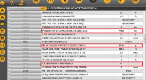

Wasze raporty po zamontowaniu "kontrolki" skłoniły mnie do ponownego notowania przebiegu między wypalaniami. Ostatnie wypalanie po 2700km - 80% to trasa. Od nowości wypalanie u mnie następuje w okolicach 2000km. Aktualny przebieg to 136kkm.

Zwróć uwagę na licznik udanych regeneracji i na przebieg od ostatniej udanej regeneracji!
W obu masz zero czyli filtr nie wypalił się ani razu do końca.Ewidentnie auto eksploatowane cały czas po mieście.
Jak masz teraz 5g sadzy to za 450-500km wyskocz na autostradę i jeździj tak minimum 0,5h od pełnego rozgrzania silnika (czyli 2 kreski temp na liczniku).
Podjedź na clipa i zobacz czy parametr "licznik udanych regeneracji" zmienił się na 1.Ja mam około 45 udanych przy przebiegu 80tyś km.
Nie ma co się sugerować? Oczywiście że się wypalał.Tylko prawdopodobnie za każdym razem zostało przerwane.Obserwuję to od 2 lat i raczej wiem co piszę ;) Też mi się zdarzają takie sytuacje w których filtr się wypalał ale nie zostało to "zaliczone" jako udane.
