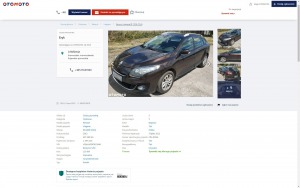

Z racji posiadanych silników 1.4TCe i zbierania wszelkich opinii postanowiłem zadzwonić do właściciela i przesłuchać go jak eksploatował auto dodam, że właściciel auta zgodził się na publikację i zaprosiłem go również do dyskusji na naszym forum.
W telegraficznym skrócie: jest 2-gim właścicielem od 98tys.km, przy 144tys.km założył LPG, przy około 200tys. i 380tys. rozrząd, silnik oryginalny fabryczny, olej zminiany co 10-15tys.km max. turbina fabryczna, UPG fabryczne, nie dopytałem jedynie o sprzęgło czy było robione. Ogólnie gość bardzo zadowolony z eksploatacji i wytrzymałości Meganki i nie chodziło mu tylko o sam silnik, w pewnym momencie rozmowy stwierdził, że chyba nie opłaca mu się tego auta sprzedawać, jak nie sprzeda to będzie jeździł dalej .
Przebieg 435tys. może troszkę straszyć :-)
https://www.otomoto.pl/oferta/renault-megane-renault-megane-iii-kombi-1-4-tce-benzyna-gaz-wyposazenie-dynamique-ID6C4hxc.html?fbclid=IwAR0Hte6265I-FNmhIYJnorL-KnxnGrmubtcKlQ4JO_pLj_XGo2x_gL3eaMY#d24640f76c

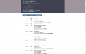

Właściciel to osoba prywatna, nie handluje samochodami i nie kombinuje z przebiegiem, pokusiłem się i sprawdziłem w CPiK-u.
A tak na marginesie, to nieźle nahulał tych kilometrów ;-)
Przy przebiegach rzędu 130 tys rocznie to silnik prawie nie stygnie, auto robi długie odcinki przelotowe. Są to warunki wręcz idealne dla jednostki, dlatego nie jestem zdziwiony i w zasadzie można nawet uznać to za normę. Emocjonowanie się w tym przypadku jest nieuzasadnione. Co innego jazda po mieście, krótkie odcinki na niedogrzanym oleju, stanie w korkach, co chwilę gaz hamulec, odpalanie i gaszenie po kilkanaście razy na dobę. Tak są eksploatowane prawie wszystkie auta. Warunki skrajne, kompletnie nieporównywalne. W każdym razie przebieg godny podziwu.
