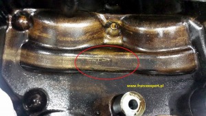

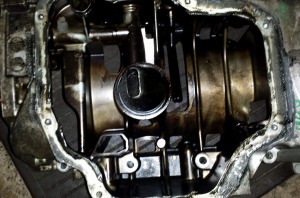

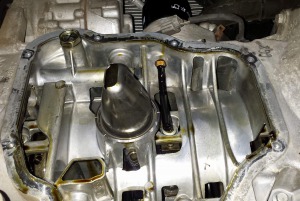

Dwie fotki dołu silnika po zdjęciu miski olejowej, silniki o zbliżonych przebiegach w naszej megi olej wymieniany co 10~12tys.km
Co się stało, że musiałeś zrzucać miskę olejową?
Nic się nie stało, rutynowo, wymiana oleju i filtra oleju po 10,3tys.km, a że było trochę czasu i jak zwykle zżerała mnie ciekawość to odkręciłem miskę, od dawna było tam małe przypocenie oleju, więc można było to uszczelnić, a przy okazji zabawiłem się w ginekologa i zerknąłem od dołu we wszystkie zakamarki kamerką endoskopową, wszystko wyglądało jak nowe z fabryki.
Dodam, że Meganki nie mamy od nowości i pierwsza wymiana oleju wg. ASO w DE była wykonana po 26tys.km, druga po 21tys. gdy już auto było w naszych rękach, wszystkie następne u nas co 10tys. Wymieniłem też płyn hamulcowy, klocki hamulcowe, tulejkę w drzwiach kierowcy, zmiana kół na zimowe i ogólna kontrola przed zimą, a niech kobita ma, należy jej się - mowa o żonie, a i Megnce też się należy :D

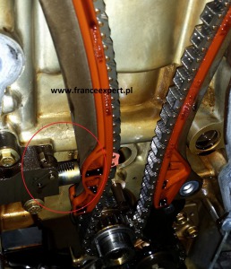

Tu mam jeszcze jeden fajny przykład rozrządu z Meganki 1,4TCe  mojej kuzynki, 2011r. jest drugą właścicielką przebieg 131 tys. wymiana oleju, świec, paska akcesoriów, klocków hamulcowych, płynu hamulcowego oraz została zdjęta i uszczelniona boczna pokrywa rozrządu, która fabrycznie jest uszczelniana silikonem i trochę się już pociła olejem, a przy okazji można było ocenić stan rozrządu i łańcucha.
Jak widać na fotce napinacz jest wychylony do 6~7 ząbka, a do maximum wychylenia napinacza jest 16.
Auto było od początku zadbane, 4 ostatnie wymiany oleju były co 10~13tys. wcześniejsze co 15~20tys. tak twierdził poprzedni właściciel auta i widać teraz, że tak musiało być.
Sądzę, że jeśli auto dalej będzie tak eksploatowane to łańcuch pohula spokojnie do ~300tys.
