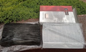

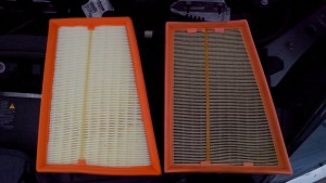

Dla tych co szukają tanich zamienników ( podróbek) odradzam filtry kabinowe firmy maXgear .
Poza przystępna ceną ( ~20 zł ) nic nie sprzyja ich założeniu do Megane 3.
Na fotce widać, że oryginał na poziome fałdki, które umożliwiają jego założenie , a podróbka maxgear ma fałdki pionowe, których nie można ścisnąć, aby je wsunąć w szczelinę filtra w megane 3.
Purflux tj dobra firma a też ma "fałdki" pionowe, a tak krytykowany filtron ma poziome, o niczym to nie świadczy :-)
Ja już miałem kupionego Purfluxa ale wyczytałem o tym że łatwiej się wkłada z poziomami i wymieniłem na oryginał Renault tj Mann :-)

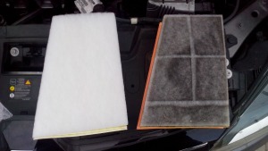

Po drugie filtr z lewej to jakaś makabra. Z 5 lat jeździł bez wymiany?
Filtr miał 2 lata, przebieg niecałe 60 tys km.
I nic nie wskazywało , że jest zapchany, bo nawiew działał bardzo sprawnie.
Tak mnie tylko naszło go wymienić :)
To nie ja wciągałem, tylko moja żona , ona jeździ tym autem.
Ja jeżdżę też meganą ale z 2015 roku .
Do auta żony wsiadam tylko jak trzeba wymienić koła, dolać płyn do spryskiwacza itp.
A co ciekawe wcale nie zauważyła różnicy po wymianie tego filtra. Ale takie są pewno kobiety. ;)
