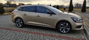

Mam do Was pytanie. Obecnie posiadam dwa komplety kół aluminiowych - 16 (na zimę) i 17 (na lato). Czyli w systemie jest zaprogramowanych 8 czujników. 16 idą na sprzedaż bo kupiłem nowe oryginalne kompletne letnie koła 18 z czujnikami zdjęte z nowego auta. Czy system rozpozna nowe czujniki, mając już w pamięci 8 innych?
I drugie pytanie - czy ktoś się orientuje jakie powinno być prawidłowe ciśnienie w kołach z oponami 225/40 R18?
Musisz nowe zaprogramować w miejsce starych. W pamięci jest miejsce na 8 czujników. 4 na koła letnie i 4 na koła zimowe.
Nie wytrzymałem i dziś pojechałem założyć te koła do zakładu oponiarskiego. Zresetowałem czujniki w Rlinku i po 10-ciu minutach jazdy wskazania ciśnienia pojawiły się na ekranie :)
Czyli system zaakceptował kolejny komplet czujników (trzeci z rzędu) bez podłączania do kompa.
Powiem Wam, że spodziewałem się dużo gorszych odczuć z jazdy na 18". Wiadomo, że trzeba uważać bardziej na dziury, ale nierówności w jezdni są fajnie tłumione. Niestety hałas podczas jazdy jest większy (Continental SportContact 5).
Mam nadzieję, że zimy już nie będzie. W przeciwnym razie mam jeszcze rezerwowe auto ;)
Pieknie wyglada. Koło w nowym aucie jest najważniejsze :)
Conti głośny ale zobaczysz latem co ta opona potrafi :). Przyczepność jest znakomita. Podobnie zachowanie na wodzie :) deszcz może lać się wiadrami z nieba a ty jedziesz jak po suchym.
 Ja za swoje felgi (nówki) zapłaciłem 2850 zl plus czujniki, kołpaczki i oczywiście opony. Uważam, że bylo warto. Już niedługo też będę zmieniał na letnie bo aktualnie jeżdżę na zimowych 16:)
No piknie Semi, świeci się jak psu jajca. Teraz tylko w nim spać i pilnować a już broń Boże do stolicy, bo kradną 200/mies. Ja tak na początku lat 90 miałem tak odstawionego Poloneza Caro. Założyłem na niego włoski oryginalny zestaw spojlerów, który dodatkowo polakierowałem (starsi użytkownicy pewnie takowe widywali) Cały samochód pokryłem lakierem bezbarwnym. Trzy razy próbowali go ukraść i się złodziejom nie udało. Najwięcej pomogła blokada założona na skrzynie biegów, chociaż prawie ją sforsowali. Później sprzedałem koledze a że miałem też piękne felgi, to zaraz zostawili mu go na cegłach a w jakiś czas później zginął już na dobre.
