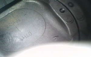

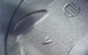

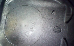

Zajrzałem wczoraj endoskopem do naszej Meganki 1.4TCe~158 z LPG 2011r. (przebieg całkowity 86kkm z czego 48kkm na LPG ) i wszystkie tłoki wyglądają jednakowo, świece wszystkie jednakowe również bez nagarów czy okopceń i świece przepracowały jakieś 20kkm.
Sprawdziłem też  clipem ilość zarejestrowanych spalań stukowych w okresie ostaniach 6,8kkm i suma z 4 cylindrów wynosi zaledwie 147, co jest bardzo dobrym wynikiem. Auto jeździło głównie po mieście i obrzeżach miasta, miesiąc temu dłuższa trasa 900km.
Proszę nie brać tych zdjęć i informacji za wyrocznię czy wzorzec, gdyż auto jeździ na LPG i obie mapy były precyzyjnie dopieszczane na hamowni, ponadto świece wymieniane są co 30kkm, a olej co 10kkm,  paliwa tankowane na przetestowanych i pewnych stacjach. Fotki są oryginalne bez modyfikacji jakimkolwiek programem.
