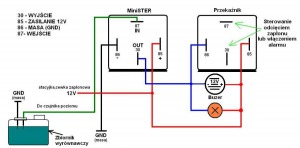

Tu proszę link do modułu:
http://www.el-car.auto.pl/?35%2Cminister-czujnik-poziomu-plynu-chlodniczego&fbclid=IwAR0fT720DLSxbyvTNN_m0Z2rvbbyvMMySvZfGMnsEBdkmkk-WpozJ-0o5zc
Dla mających choć trochę zielonego pojęcia o elektryce nie będzie problemu z ogarnięciem schematu i kabelków :-)
Dla uproszczenia połączeń podpowiem, że wystarczy jedna elektroda w zbiorniczku, ponieważ płyn dobrze przewodzi prąd (impulsy z modułu) i obwód zamyka się przez masę pojazdu (silnika) z którym płyn ma bardzo dobrą styczność.
Ja nie dawałem dodatkowego przekaźnika, a styk (30) mini-sterownika (modułu) podałem na diodę LED,  jej zasilanie przez rezystor 1kΩ do +12V.
