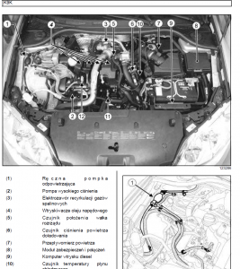

Być może chodzi o jego chłodzenie. W MIV jeż też przed akumulatorem i ma specjalny tunel, kanał nawiewu świeżego powietrza. Pewnie aby się nie grzał i kondensatory nie odparowywały.
