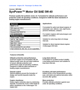

Na jakim oleju jeździsz? Polecam Valvoline Synpower 5W40
Kiedy silnik "bierze" olej, to zdecydowanie lepiej zalać pełen syntetyk, a nie hydrokrakowany.
Nie jest 100% syntetyczny. Zerknij w kartę charakterystyki, a ujrzysz prawdę.
Pełen syntetyk poniżej 150 zł za 4l to tylko polski Specol (np. Gold 5W40 za ok 70 zł/4l - testowałem na silniku 3.0D R6 od BMW i potwierdzam, że zużywa go mniej, niż odpowiednika Castrola). Ale żeby nie było - oleje Valvoline złe nie są (sam używam) - niska cena jak za swoje parametry i "markę", jednak fakt przekłamywania na syntetyczności warty odnotowania ;)
