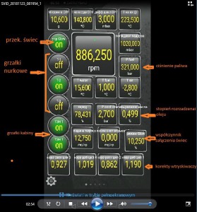

Elm posiadam, a nawet lepsze oprogramowanie niż torque  (EOB Facile|) i nie wykazuje teraz po wymianie świec żadnych błędów, podaje mi jakieś temperatury, ale nie bawiłem się w analizy, bo przecież samochód był w aso badany clip'em....

Na zwykłym ELM tego nie odczytasz.
Dlatego napisałem, że musi być elm na chipie  PIC18F25K80, poniżej scren z programu po niecałych trzech minutach po uruchomieniu silnika w temp ok -4 stopni. Opisałem niektóre z wielu możliwości.
