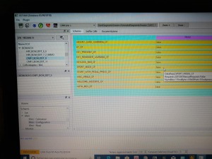

W Developer Mode    na pierwszym ekranie  w 3 linii od góry  po prawej   nacisnąłem Virgin Mode  i potwierdziłem :applause:  Bravo  ja  bo mam czarny ekran teraz. W   DDt4all to spróbuje naprawić ale co mam odhaczyć ?
Tyle chyba  nie ogarne - a dużo tego będzie ?
  Jakis inny sposób?
Wiem zawsze mogę jechać do serwisu . Ale zanim ...  to może  da się wybrać  jakieś ustawienia Defaultowe ?
Edytowane przez marcef

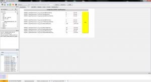

Zmiana guzika ECO na SPORT
Włoskie forum podaje instrukcje :)
W miejscu FALSE - Powinno być TRUE. Oczywiście zmiana na GT bo inaczej nie zatrybi ;) .
Wiadomo po operacji RESET RLINK
Minus takie, że niema trybu ECO (łojejeje) :)
Plus dodatkowy - przechodzi się tym guzikiem miedzy trybami.

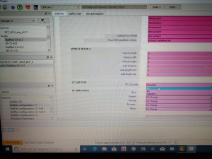

Dnia 19.04.2019 o 00:22, lol19pl napisał:
Działają obie, to znaczy, sport duża różnica na wyższych obrotach, a comfort vs off ciężko powiedzieć, nigdy nie miałem czasu tego sprawdzić tak dokładnie.
