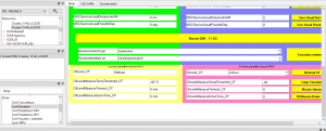

Czy ktoś uruchamiał odczyt poziomu oleju w silniku jak to było np.: w MII.
Znalazłem takie nastawy związane z olejem (zrzut z programu demo):
Ktoś wie jakie mają być wprowadzone wartości?
Wprowadziłem Oillevel... oraz DownTown: 1 min i licznik wyświetlił Error Config..
Powróciłem do nastaw 0 min.

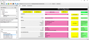

Witam forumowiczów,
szybkie pytanie ,gdzie w  Developer Mode mogę zmienić model auta w z Espace na Megane wyświetlany w multisens.
Przez przypadek nacisnęło sie  i mam Espace:D.
Jeśli wiecie gdzie w DD4All też może być.
Dzięki,dziś sprawdzę co widnieje u mnie.
Trochę dziwne bo daje sobie rękę obciąć ze sam nic nie zmieniałem.
Scrolla w myszce też nie używałem,dlatego żeby przypadkowo nie zmienić jakiegoś parametru.
Można łatwo popełnić błąd bo zmienia się "całą paczkę" nastaw jednym przyciskiem. Część nastaw jest domyślna w programie. Zmieniasz jedną a pozostałe zapisują się w aucie "automatycznie". Warto wcześniej zrobić zrzut ekranu zanim zapiszesz zmiany.

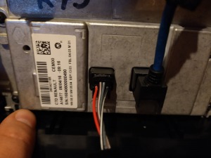

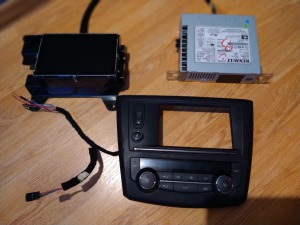

Chciałbym zapytać czy jest możliwość uruchomienia Rlink2 poza autem. Naszła mnie chęć wymiany w moim autku  ( Kadjar)  zwykłego radia na Rlinka. Zakupiłem moduł radia, wyświetlacz, panel i teraz chciałbym przed zamontowaniem w aucie to wstępnie uruchomić.
Czy oprócz zasilania potrzebne są inne podłączenia ( w aucie jest CAN) tak aby to ruszyło. Czy ktoś z forumowiczów mógłby podać rozpiską przewodów jakie wychodzą z wyświetlacza wskazanego poniżej na zdjęciach ( zasilanie itp..). Czytałem że potrzeba jest jeszcze antena GPS, tą również posiadam.  Z podłączeniem do wiązki auta jeżeli byłaby rozpiska przewodów myślę ze sobie poradzę.  Jeżeli zbyt optymistycznie do tego podszedłem proszę o ewentualne sugestie czy to ma sens.
Odezwij się do kolegi @Komarek- chyba wrzucał r-Linka do MIV .
wg mnie powinno być plug@play - ale widać, że u Ciebie brakuje wtyczek.
Szkoda, że poszedłeś w R-Linka zamiast poszukać konkretnego Chińczyka:
https://www.youtube.com/watch?v=VIz7hSRZ3oU
Ja dalej mimo wykupionej aktualizacji mam mamy z 2018 roku.
https://megane.com.pl/topic/82144-problem-przy-montażu-radia/#comments
